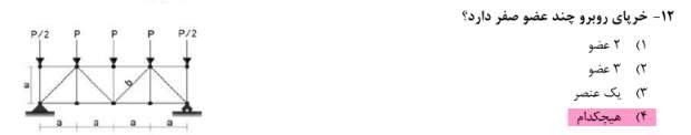

اعضای مورب متناضر هم مفصل میانی خرپای متقارن که بهش بار خارجی وارد نمیشه صفر نیرویی اندعاقااااااااااااا من متوجه شدم چرا قرمزا صفرن بالاخره.......... اما میشه یکی به من توضیح بده چرا اون عضو که با آبی مشخص کردم صفر نیست؟؟؟
مشاهده پیوست 193550
من اینو خوندم اما متوجه نشدم....فکر کنم جواب تو هم اینجوری بوده آره؟
یعنی با توجه به این اون اعضای مورب ک حداقل یکیش به تگیه گاه وصله عکس العمل تیگه گاه رو نیرو در نظر نمیگیره و حتما باید p باشه؟؟؟؟؟؟
