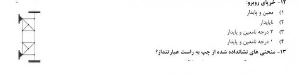

یکی لطف می کنه اینو جواب و توضیح بده؟:smile:
خرپای مرکب هست...به دو قسمت تقسیم کردم این دو قسمت با دو عضو موازی به هم متصل شدند در نتیجه موازی میشه ناپایدار...در ناپایدارم ک معینی نامعینی نداره...
گزینه صجیج 2
گزینه صجیج 2
منم این خرپای مرکب مشکل دارم منبعی که خوب توضیح داده باشه معرفی کنید یا خودت لطفا بقیه مواردشم توضیح بده
گزینه صجیج 2
منم همین فکرو می کردم...ولی گزینه 3 زده
arefeh
تا الان ک یادمه یکی اون مورد بود یکی اگه همون دو عضو اریب بودن و در یه نقطه به هم میرسیدند میشد متقارب اونم ناپایداره...فقط حواست باشه اگه 3 یا 4 تا عضو بینشون بود و حتما همه باید در یه نقطه به هم برسن تا اون بشه متقارب و ناپایدار
مورد بعدی هم هرگاه بین دو تا بخش یه مفصل و یه عضو داشتی اون میشه پایدار...
دیگههههه...الان چیزی یادم نمیاد باز سئوال بزارید اگه یادم اومد میگم...
من جزوه ندارم اینهارو استاد عمران بهم گفته....ولی اگه نکته ای یادم اومد میگم
میشه لطف کنی شکلش بکشی :redface:
یه چیزی هم درمورد این هست که میگن وقتی یه خرپا با یه میله به تکیه گاه صلب برسه مفصل فرض میشه و اگه به تکیه گاه مفصل برسه غلطک.
اونم یه توضیح بدی که دیگه عالی میشه
تشکراتم هم تموم شده دیگه شرمنده
arefeh
بهت میگم باید بنویسم و بکشم برات عکس بگیرم آپ کنم بزارم...الانم حقیقتش حسش نی...فردا سعیمو میکنم بزارم برات...ولی در مورد اون سئوال دوم همینجا جوابتو میدم...
بعضی زمانها میتونی یه تکیه گاه رو یه درچه ازش کم کنی اما به جاش یه عضو ک چسبیده به خود تکیه گاه اضافه کنی تا ترکیب پایداری ایجاد بشه...منظورم از پایداری تشکیل مثلثاتی...
دوستان اگه حرفم ایراد داره لطف کنند اصلاحش کنند...
ممنون...من تشکراتم تموم شده
