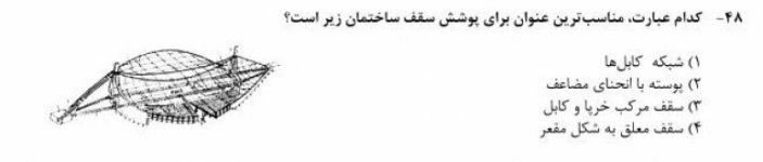

سوال ٤٨ کتاب استاتیک کاربردی صفحه 389
سوال ١٢٥ کتاب ساختمانهای بتنی صفحه 358

سوال 48 - پوشش سقف شبکه کابلی و سیستم سازه ای، سیستم معلق هست که در سوال پوشش سقف رو خواسته . در عکس هم کابل های آویز و کابل های تثبیت عمود بر اونها مشخص هست و یک شبکه کابلی رو تشکیل میده.
منبع : ص 106 و 107 معمار مهندس ساختار

سوال 48 - ایستایی و فن ساختمان - کلید e​
گزینه کلید: گزینه 4 سقف معلق به شکل مقعر
گزینه صحیح : گزینه 1 : شبکه کابلها
http://www.www.www.iran-eng.ir/attachment.php?attachmentid=257837&d=1462989089
منبع شماره 1 :
کتاب استاتیک کاربردی - تالیف : دکتر محمود گلابچی صفحه 389
توضیح عکس شماره 1 : همانطور که در متن این صفحه آمده کابل تک انحنا معلق به عنوان سازه نگه دارنده پوشش سقف شبکه کابلی می باشد که بر بالای سالن قرار گرفته و در سوال مطرح شده نیست پوشش سقف مورد سوال قرار گرفته
http://www.www.www.iran-eng.ir/attachment.php?attachmentid=257838&d=1462989606​
منبع شماره2
معمار + مهندس = ساختار / تالیف ایوان مارگولیوس / ترجمه : دکتر محمود گلابچی صفحه 106 تا 108
در صفحه 106 این کتاب به وضوح شبکه فولادی پیش تنیده به عنوان پوشش سقف ذکر گردیده
