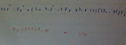

5- برق‌گرفتگی توسط جریان DC به چه شکل هست؟
آیا دیگه انسان دچار نوسان و بالا پایین شدن نمیشه؟ (چون جریان متناوب نیست که جهتش در ثانیه 50 بار تغییر کنه و فقط یه جریان ثابت میگذره)
مقیاس برق‌گرفتگی در مقایسه با AC چطوره؟ مثلاً میزان برق‌گرفتگی جریان یه منبع 220 ولتی AC معادل چقدر DC میشه؟ باتری ماشین 12 ولت DC هست و اون هم میتونه باعث برق‌گرفتگی بشه!
مقدار ار ام اسشو در نظر بگیرین معادل دی سی هست.
در مورد اثر پوستی و ... که دوستمون گفتن باید بگم در فرکانس های 50 و 60 جریان تقریبا به طور یکنواخت پخش میشه اون اثر در فرکانس های بیشتر خودشو نشون میده مثلا 10 کیلوهرتز!!
تازه الان ای سی یکم استانه تحمل رو میبره پایین چون ماکزیممش نسبت به ار ام اس که معادل دی سی هست بیشتره ولی تو ولتاژ های بالا دیگه زیاد فرقی ندارن.
http://s4.picofile.com/file/7752576448/IMAG0719.jpg
