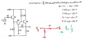

سلام دوستان
تو سواله زیر بعد ز اینی که نوشتم و f رو بدست اوردم مرجله ی بعد چطورری نسبت av رو بدست بیارم؟
مشاهده پیوست 228106
فیدبک ولتاژ سری هست و 1/f برابر 1/6 شده! پس ماکزیمم گین با فیدبک 6 هست پس گزینه 1 جوابه دیگه!
ممنون از شما
بله اینو طبق کتابه استاد اسلام پناه میدونم .ولی مگه اینجا vf مربوط به vb2 نیست ؟؟ خب چطوری ارتباط پیدا میکند به vs ! خب با این فرض که ترانزیستور q2 نبود و مستقیما vf میافتاد روی امیتر ترانزیستور1 خب اونوقت پس تحلیل چطوری میشد ؟؟ کاملا گیج شدم![]()
سلام...
ایراد شما اینه که ابتدا مدار رو در حالت ای سی بکشی و بعد مدار را باید تحلیل کنی ..اون منبع دی سی را باید زمین کنی....و بعد بهره را بدست بیاری...
عجب اشتباهی کردم!
ممنون از شما.

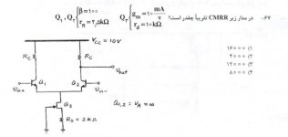

سلام دوستان
تو تست زیر من از روش نیم مدار رفتم ولی محاسبات عددی انتههای حل بدون ماشین حساب سختهچطوری باید اینجور کسرها رو ساده کرد؟ همچنین راه حلمم نگاه کنید ببینید اصلا درست هست یا نی
مشاهده پیوست 228163
تو حالت مشترک هم از re صرف نظر کن هم اون rs که جمع شده....ذهنی هم میشه حساب کنی میشه 8000

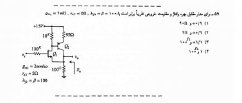

درود
دوستان این سوال ماله فصل فیدبک هست . سوال ۵ فصل ۶ صفحه ۹۲ کتاب اسلام پناه ۲ جلدی . سوال ۲ صفحه ۴۱۵ تک جلدی چاپ قدیمش .
تو حلش اثر بارگذاری چجوری بدست آورده ? و قسمت بعدش محاسبه A . این ۲ قسمت از سوال برام نا مفهومه
درود
الان من اثر بارگذاریو بدست آوردم
حالا مشکلم اینجاست که اون مقاومت ۵۰ اهمی ورودی کجا رفته ?!
) در ضمن برای بدست آوردن اثر بارگذاری در ورودی خروجی vo صفر ( چون موازی بود ) از پایه g2 به خروجی نگاه کنیم R1 || R2 است که همونجا توی پایه g2 میذاریم ( البته چون ro = بینهایت بود پس بی تاثیره ) اثر بار گذاری در خروجی هم که مشخصه در ضمن ترانزیستوری که توی جواب است Q1 است ( که بهتر بود مشخص میشد.) موفق باشید

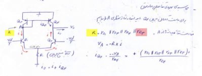

سلام دوستان
سوالی داشتم که ممنون میشم راهنمایی کنید
در مدار شکل زیر که از جزوه جناب آقای اسلام پناه هست. برای بدست آوردن مقاومت R از دید نقطه A که اونو با رنگ زرد هایلایت کردم مقاومتهای ro1 و ro2 و rπ4 با re3 موازی شدن حالا سوالم اینجاست که چرا از دید بیس ترانزیستور Q4 مقاومت rπ4 رو دیده اما از بیس Q3 مقاومت re3 رو دیده ینی در واقع باید rπ3 رو میدید. و سوال دومم اینه که برای محاسبه جریان Q4 ینی iQ4 ولتاژ صفر منهای VA رو به re4 تقسیم کرده و چرا به rπ4 تقسیم نکرده؟ مگر امیتر زمین نیست؟ پس در واقع یکسر مقاومت rπ4 زمین است که ولتاژ اون صفره و یکسر دیگه VA هست که می شد نوشت صفر منهای VA تقسیم بر rπ4 حالا چرا rπ4 رو به امیتر برده نمی دونم.
مشاهده پیوست 228472
