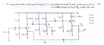

سلام دوستان
تو سواله زیر که مربوط به فیدبک هستش
تو جواب اقای اسلام پناه گفته با توجه به مقادیر گزینه های بهره مدار بعد از اثر بارگزاری مدار تقریبا با مدار در حالت قطع کلید یکی خواهد بود چرا؟؟ اگه بخواهیم بهره رو با اثر بارگزاری اعمال کنیم چطور باید بهره رو بدست بیاریم؟؟

سلام دوست عزیز
طبق گزینه ها مقاومت Rf در حد 4 تا 6 کیلو است و چون زمان بار گزاری در خروجی و ورودی این مقاومت با مقاومت 100 اهم در ورودی و هم در خروجی موازی میشه و چون مقدارش خیلی زیاد تر از 100 اهمه پس معادلش همون 100 اهم میشه چون 4 کیلو (4000 اهم ) داره با 100 اهم موازی میشه . پس (اثرش) بود و نبودش فرقی نمیکنه . در ضمن فیدبک از نوع ولتاژ موازی است و هنگام اثر بارگذاری مقاومت فیدبک هم با مقاومت های ورودی و هم با خروجی موازی میشه . موفق باشید.
