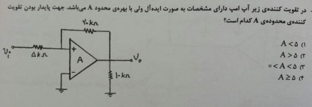

فقط فیدبک مثبت؟ یا کلا فیدبک؟
اغلب سوالات رو فیدبک منفی کار (تحلیل) کرده...
این چه حرفیه قربان ! در هردو حال دعا به جان میخرید
این فقط جواب خط آخر بوددوباره سوالمو میذارم...یعنی شک دارم میخوام بدونم خطای چاپیه؟
هفتمین سوال تشریحی فیدبک قسمت بارگذاری که R R' رو حساب کرده جابه جا نیست؟وقتی طرف دوم موازیه خب زمین میشه دیگه پس 2 کیلو اتصال کوتاه میشه میره اونطرفم که مقایسه میکنه وقتی باز شه دو تا 2 کیلوییا باید سری شن با اون دو کیلو موازی دیگه
مگه غیر اینه؟
چرا بعضی وقتا مقاومت بار قسمت هـ اولین سوال تشریحی فیدبک میتونه تو فیدبک لحاظ شه اما مثلا تو سوال 8 وقتی میخوایم f بدست بیاریم درنظر نمیگیره؟
اون جمله ای که گفتم فقط واسه فیدبک مثبته.فیدبک منفی که پایداره.
راجع به این سوال هم اصولا باید همه مقاومت ها رو با هم گرفت.فک نکنم فرقی بکنه در جواب نهایی.
ولی یادمه قبلا امتحان کرده بودم فرقی نداشت.
ولی من معمولا اون 3 تا 2کیلو رو در مثال 7 با هم فیدبک میگیرم.
بازم اساتید مسلط تر میتونن پاسخ بدن. استفاده کنیم.
