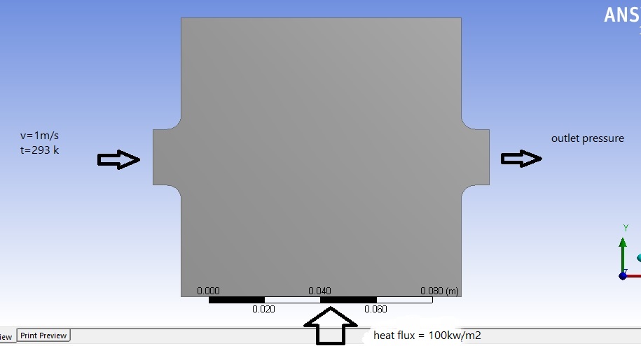

شکل زیر یه مربع به طول10 و ورودی به عرض 2 سانت هست که در ضلع پایین مربع شار حرارتی 10 کیلو وات قرار داره
http://s4.picofile.com/file/8184643676/1.jpg
من در نرم افزار شرایط مرزی رو قرار دادم و k-epsilon انتخاب کردم و یه مش ساده هم ایجاد کردم

حالا میشه بگید مشکل از کدوم قسمته ؟
