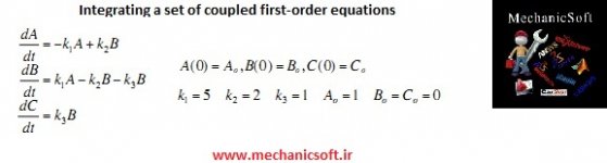

آموزش حل معادلات مرتبه اول کوپل شده در نرم افزار MATLAB
را میتوانید در لینک زیر مشاهده نمایید
روش به طور کامل و گام به گام توضیح داده شده است.
http://www.mechanicsoft.ir/post/39

میتوانید صورت مسئله را در عکس زیر مشاهده نمایید.
