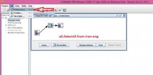

قبل از ارائه ی قابلیت ها روش اجرای فایل های PDF هلپ رو میگم
هلپ نرم افزار به صورت فایل های PDF هست که برای اینکه اجرا بشن به یه نرم افزار PDF Reader مثل Adobe Reader یا چیزی شبیه به اون نیاز دارن که براشون معرفی بشه
برای این کار به عکس های زیر توجه کنین:
توی این قسمت که تو عکس نشون داده شده میتونین همه ی نرم افزارایی که برنامه برای اجرای بعضی فایل ها نیازه رو عوض کنین
من جمله همین نرم افزار مخصوص خوندن فایل های pdf
