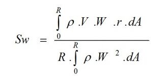

سلام دوستان و خسته نباشید
من می خوام لوله ای رو تحلیل کنم که در اون جریان چرخشی وجود داره . تو این تحلیل نیاز به محاسبه swirl number در فلوئنت دارم . میدونم که باید در custom field function اول تعریف بشه بعد در surface integrals ازش انتگرال گرفته بشه تا محاسبه بشه . اگر کسی اطلاعات دقیق تر با جزئیات بیشتر در این مورد داره ممنون میشم کمکم کنه .
امیر 1224
خوب دیگه چه اطلاعاتی نیاز داری؟ فرمول swirl number را داری؟ مشکلت تعریف اونه یا چیز دیگه
harry potter
ممنون که به سوال من توجه کردی
تو فرمول swirl number در صورت کسر باید انتگرال عبارت(سرعت محوری * سرعت مماسی* شعاع چرخش ) در روی سطح گرفته بشه و در مخرج هم انتگرال (توان دوم سرعت محوری ) در روی سطح باید گرفته بشه و در شعاع لوله ضرب بشه . بعدم که این دوتاعبارت باید به هم تقسیم بشن . الان مشکل من اینه که چطور میشه کسر رو در قسمت custom field function یک عبارت کسری که در صورت و مخرجش انتگرال وجود داره رو تعریف کرد ؟
سوال بعدی اینه که شعاعی که در فرمول هست رو چطور میشه تعریف کرد ؟ در قسمت grid یه دونه radial coordinates هست که من فکر می کردم باید شعاع رو نشون بده ولی در مورد هندسه ی من ( که یک لوله با زانویی 90 درجه است ) شعاع رو نشون نمیده . نمی دونم دقیقا چیه ؟ برای تعریف شعاع از چی باید استفاده کنم ؟
فرمول swirl number هم اینیه که گذاشتم :
V : سرعت مماسی
W: سرعت محوری
r : فاصله شعاعی
R: شعاع لوله
V : سرعت مماسی
W: سرعت محوری
r : فاصله شعاعی
R: شعاع لوله
مشاهده پیوست 260368
چنتا نکته اینجا هست:
اول اینکه شما نمی تونی توی فلوئنت این عدد را کامل حساب کنی و فقط می تونی صورت یا مخرج اون را حساب کنی چون آخرین خروجی که فلوئنت می ده نتیجه یک انتگرال است ولی خوب می تونی به صورت دستی در انتها این تقسیم را انجام بدی. البته اگه از انسیس ورک بنچ استفاده می کنی توی CFD-Post راحت می شه اینارو تعریف کرد.
و نکته دوم؛ این فرمول توی هر مقطه از خمی که داری به صورت موضعی هست و در نتیجه شما دوراه حل داری اول اینکه این فرمول را به همین صورت نسبت به مختصات استوانه ای مقطع خم تعریف کنی و سپس مرجع مختصاتت رو توی مقاطع مختلف قرار بدی و محاسبات رو از نرم افزار بخوای یک راه دیگه هم این است که فرمول را به مختصات مرکز اصلی خم انتقال بدی و سپس توی مقاطع مختلف محاسبش کنی
