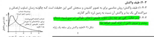

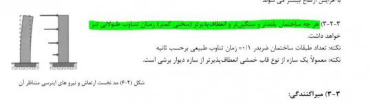

بچه ها من یه سری از مطلبهای ظراحی لرزه ای رو متوجه نشدم این دو تا متن با هم تناقض دارن یا من خوب متوجه نشدم
مشاهده پیوست 188901مشاهده پیوست 188902 بالاخره زمان تناوب ظولانی بهتره؟؟؟
برای مقابله با زلزله ساختمان انعطاف پذیر باشد یا نباشد؟
ساختمانهایی که در برابر زلزله مقاومند زمان تناوبشون ظولانی تره یا کمتر؟؟؟
