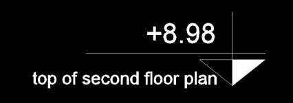

yekbinam
یه سوال داشتم برای اینکه نشون بدیم مثلا این خط کف سکومونه باید یه فلش بکشیم روی اون بنویسیم این فلش رو با چه دستوری میشه کشید؟؟؟
اگر منظورتون يک چنين چيزی هست
line+hatch
يک بار که کشيديد ميتونيد به block تبديل کنيد و دفعه بعد insert کنين
مثلث را با pol ميتونين بکشين
