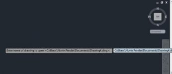

سلام خدمت دوستان یک سوال داشتم آقا ورژن اتوکد من 2013 هستش وقتی می خوام فایل تازه باز کنم open را میزنم به صورت brows باز نمیکنه به صورت آدرس فایل می آید ویا می خوام save as کنم بازم همینطور
برای این مشکل چیکار کنم از هر هر طریقی به فکرتون برسه اقدام کردم تو options ولی درست نشد که نشد شما کمکم کنید؟
مشاهده پیوست 195725
کسی نیست جواب بده؟
با سلام ........
دوست من در خط فرمان تایپ کنید........ FILEDIA...... ............. و انتخاب مقدار 1 یا 0 می توان این حالت رو تغییر داد ................... به همین راحتی ........................... بدرود.
