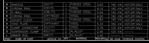

دوستان یه سوالی در مورد ایجاد جدول تو محیط اتوکد دارم:
تمام نقشه هایی که من با اتوکد میکشم تشکیل شده از چندین قطعه مثلا از 5 تا 13 و کل قطعات موجود حدود 1000 تا هستش
من برای ایجاد جدول نقشه جدید یه جدول از قبل پر شده رو میارم و دوباره میشینم دونه دونه فیلد های مربوط به اون رو پر میکنم
که این کار هم زمان بره هم درصد خطای بالایی داره
راهی وجود داره که یک دیتا بیسی ایجاد کنم
به هر قطعه یه کد بدم و به هر کد خصوصیاتی رو تعریف کنم مثل اسم کد و جنس و وزن و...
بعد بگم این نقشه مثلا دارای قطاتی با کد 10 و 15 و 18 و 40 هست
خودش جدول بهم بده ؟
در ضمن نقشه های من دو بعدیه و قطعه ی سه بعدی توش مدل نشده.
دوستان اگه نظری دارن ممنون میشم کمک و هم فکری کنن.
این یه نمونه جدول من هستش
مشاهده پیوست 172138
خودش جدول بهم بده ؟
مشاهده پیوست 172138
سعی کردم این کارو با اکسل بکنم ولی نمیدونم چه جوری
با سلام
چرا از نرم افزار excel استفاده نمیکنید ؟؟
میتونید یه برنامه خیلی ساده مطابق با جدولتون بنویسید و با وارد کردن اطلاعاتتون ، اون خودش پرش میکنه .
برای مثال ، میتونید ، کد نقشه رو بدید ، و بعد با توجه به فرمولی که تعریف میکنید ، بقیه سطرهارو براتون پر کنه ، البته بستگی داره که داده هاتون رو بشه به صورت ریاضی تعریف بشه یا نه !!
مثلا من کد قطعه رو که یونیک است رو تو یه ستون بنویسم خودش شش ستون دیگه رو برام پر کنه
شاید هم نیاز به اکسس و یک پایگاه داده باشه که خروجی اکسل بده بعد جدولو بندازی تو کد...![]()
ممنون از پاسختونهمو طور که خدمتتون عرض کردم ، با یک فرمول نویسی ساده ریاضی ، اکسل میتونه با گرفتن یک یا دو تا داده ، نتیجه رو بهتون بده ف به شرطی که بتونید به صورت ریاضی وار برای اکسل تعریف کنید .
ببینید مثلا داریم :
قطعه شماره 1 ........... تعدادش 2 عدد با تعداد سوراخ 5 عدد ..........تعداد پیچ ها 5 عدد ......... تعداد مهره 10 عدد باشه ( حالا این تعداد مهره رو با توجه به موردتون ، فرموله کنید و نتبجه بگیرید، یعنی فرمول رو به تعداد سوراخ لینک کنید و از یک داده ، چند نتیجه بگیرید)
برای اینکار اول یکی رو دستی رو انجام بدید ، حالت کلی دستتون بیاد ،بعد وارد اکسل کنید .
نرم افزار اکسل ، یک نرم افزار بسیار هوشمند هست ، به شرطیکه بتونید ، باهاش کارکنید .
