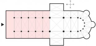

جزوه ی متدین چه چیزایی رو گفته !! :surprised::eek:
واجب شد یه دور بخونم ! :surprised:
نف : قسمت اصلی کلیسا که مردم میشینن، و یک دید مرکزی داره به محراب روبرو
قسمت رنگی در تصویر زیر:
تراوه : در معماری رمانسک و گوتیک، به هر سلول در شبستان که توسط 4 پایه محدود می شده و بالاش با تاق بسته می شده گفته می شه
(مثل تاق های چهار بخشی ما که هر سلولش میشه مدول تاق)
(در تصویر بالا هر مستطیل بخش اصلی یا نف رو تراوه می گن)
ترانسپت : به محور عرضی کلیسا که محور طولی رو قطع می کنه و شکل چلیپا در پلان کلیسا رو به وجود میاره
قسمت پررنگ شده در تصویر زیر:
