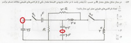

منظورتون از گره خازنی این گره هست؟
یعنی گره نباید فقط خازن بهش وصل باشه؟
اگه مقاومت یا عناصر دیگه ای بهش وصل باشه مشکلی نیس؟
مشاهده پیوست 190546
نه منظور این نیست. منظور گره بین خازن 3 و 6 فاراده. گره خازنی یعنی گره ای که فقط خازن بهش وصل باشه و منبع جریان مستقل یا به عبارت دیگه جریان خازن و منبع جریان مستقل بهش وارد یا از اون خارج میشن.( اگه اشتباه میگم دوستان اصلاح کنن)
سلام نه کاملا صحیح میفرمایین
گره خازنی موجود در حالت اتصال باز کلید ها همون بین 3و 6فاراد هست
سوال بنده هم همین بود!
فرکانس طبیعی صفر حاصل گره خازنی و حلقه سلفی هست!
دوتتا صفر بخاطر این دو گره،سومیش برای چی؟
(ممکنه روی شکل نشون بدید؟)
مشاهده پیوست 190569
داداش تو پست قبلی هم گفتم
هرچند تا خازن مدار باز و سلف اتصال کوتاه داشته باشیم به همون تعداد فرکانس صفر داریم
حالا اینجا یدونه گره خازنی بین 3و 6 داریم این یدونه
حالا 2تام خازن مدار باز داریم یکی 1 فاراد یکیم 2 فاراد
جمعا میشه 3تا فرکانس صفر
منظورتون از مدار باز وجود اون کلید هست؟؟
یعنی بخاطر کلید حازنهای 1 و 2 هرکدوم فرکانس طبیعی صفر ایجاد میکنند؟
بله دقیقا
بخاطر کلید دوتا خازن جریانشون صفره یعنی فرکانس صفر

بله دقیقا
داداش دست گلت درد نکنه!;)
من هی میگفتم این خازن مدار باز کجاس!! جریان چیه؟؟هه هه

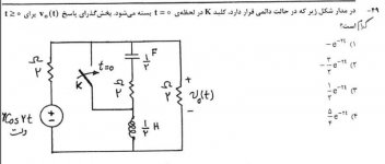

سلام به دوستای گلم، امیدوارم خوب و پر انرژی تو راه رسیدن به هدف مشترکمون باشین :smile:
اگه ممکنه بهترین راه حل واسه این سوال برق 88 رو بگین ، ممنونم
بهترین راه حل همون روش معادله نویسی و دبفرانسیل هست
چون فقط ضریب رو میخواد باید پاسخ کلی رو نوشت و ضریب رو بر اساس شرایط اولیه محاسبه کرد
اینو اول در t<0 بررسی کنید و شرایط اولیه رو حساب بعد اون t>0 با اون شرایط اولیه مدارو در حوزه لاپلاس بکشید ، بعدش با یه KCl ولتاژو حساب کنید که شامل دو بخش میشه که چون ما فقط قسمت گذرا رو میخوایم ، لاپلاس معکوس اون قسمت مرتبه اولو میگیرم که همون جوابه .

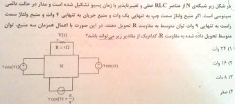

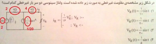

1. توی این سوال من اشتباه میگم یا دوست عزیزی ک پاسخنامه رو داده دست من؟:D اگ من،میشه بگید چرا؟؟
2.برای حل این سوال،بجز بدست آوردن اندازه I مقاوت ب ازای ورودی های متفاوت و جمع اونها،راه دیگه ای توی ذهن دارید؟؟
ممنونم از لطفتون!:gol:
samin_m
کاربر فعال تالار مهندسی برق ,
جواب میشه : 4/3 + 1/20Sint
مقاومتی که تو حالت AC گذاشتی چنده(6اهمی باید بذاری)،احتمالا اونجا اشتب کردی!
من مقاومت قرار ندادم
از اونجایی ک خروجی سینوسی ب ازای ورودی سینوسی هست،منبع DC رو خاموش کردم و نقطه کار مدار رو بدست آوردم!!
فکر هم نمیکنم منطق این روش حل مشکلی داشته باشه! اما نمیدونم اشکال کجاست ک جوابها متفاوت هست!!

سلام ثمین جان
جمع آثار رو فقط تو مدارات خطی میشه استفاده کرد
سلام آرمین جان
ممنون!
حرف شما کاملا درست هست!
ولی اگ توی جواب سوال ببینید،منبع ac رو خاموش کرده تا مقاومت رو بدست بیاره؟ چرا؟ جریانش چیه پس؟

سلام آرمین جان
ممنون!
اون برای بدست آوردن نقطه کار DC هست که بتونیم از اون برای محاسبه یه مقاومت خطی معادل تو اون نقطه کار به جای مقاومت غیر خطی استفاده کنیم
از اون برای محاسبه کل جواب استفاده نمیکنیم
اینا ک میفرمایید،مربوط ب الکترونیک هست؟
نقطه کار DC..؟؟ برام آشناست...:surprised: ولی نمیدونم واقعا یعنی چی!!:D
در نقطه کار DC چ اتفاقی میفته؟ یعنی همیشه میتونیم با محاسبه مقاومت DC اون رو توی مدار بذاریم؟
میشه بدون این روشی که گفتم هم حل کرد ولی بدون ماشین حساب سخته، این روش واسه موقعی که دامنه سیگنال ac نسبت به قسمت dc مدار خیلی کوچیکتره جواب میده
اگه حل سوال 6 مدار 88 برای دانشگاه تهران رو نگاه کنی خیلی کمکت میکنه
