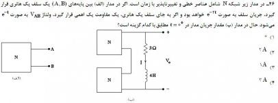

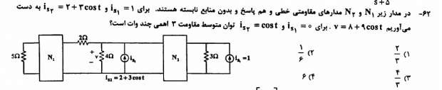

ممنوندرسته منفیه 0.366 میاد چون تو پاسخ نامه 3/4 رو 4/3 زده برا اون احتمالا اشتباه اورده!

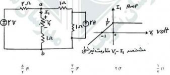

تو سوال اول جریان وسطی رو چطوری بر حسب جریان تست آوردی؟؟؟؟؟منظورم جریان تست +3برابر y کلا تقسیم بر 2؟

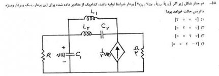

سوال اخرم که اره درسته فرکانس 1 تاثیر نداره یعنی منابع همدیگه رو خنثی میکنن و خازن هم اولیه نداره تا توانی وجود داشته باشه
یه kcl زدم طبق شکل زیر :
بعد چون این جریان از مقاومتهای مشابه گذشته پس طبعا نصفش به هر مقاومت رسیده

ممنون که وقت میذاریدباید در جای مناسبkcl وkvl بزنید،البته بهتر از اینم می شد حل کرد.تو شرایط جلسه یکم آدم هول میشه:
حل من در آزمون:مشاهده پیوست 189616
ولی اگه توجه کرده بودین دوست گرامی قبلی هم پاسخ صحیح رو گفتن من میخوام بودنم چرا راه حل من غلطه ؟ مشکلش چیه ؟
+ اینکه فک کنم جریان مقاومتی که ولتاژش vx هست برابر منفی مجموع it و 2vy میشه که خودمم هم تو شکلی که گذاشتم اشتباه نوشتمش
ولی به هر حال بازم پاسخ تو گزینه ها نیست : (
