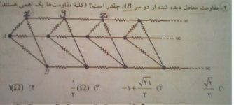

من مدار 1 رو تازه شروع کردم به خوندم و به یه مورد برخوردم که نتونستم خوب درکش کنم ، این مطلب از مفاهیم اولیه مدار هست.
توی عکسی که گذاشتم سوال میگه اگه هر مقاومت 7 اهم باشه مقاومت معادل از دید A , B رو حساب کنین.
من خودم با راه حل خودم حساب کردم جواب هم گرفتم ، اما چیزی که توی حل گفت این بود که نقاط D , E ,H اتصال کوتاهن و G ,F ,C هم پتانسیل ، این رو نتونستم درک کنم
که چرا این سه تا رو اتصال کوتاه در نظر میگیریم و اون 3 تای دیگه رو هم پتانسیل و بعد شکل مدار رو در ادامه چرا اونجوری کرد ، ممنون میشم کامل جواب بدین

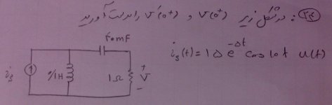

چون سوالای مشابه ازش دیدم و نمیتونم حلشون کنم
