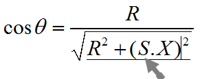

ریاضی من ضعیفه.
ب صورت توضیحاتی میخوام بدونم s توی عبارت زیر چطور بدست میاد. معادله ای از درس ماشینه که s مجهوله و بقیه معلوم.
hts1369
کاربر فعال مهندسی برق ,
این سوال مربوط به مهندسیه یا سیگنال و سیستم
ریاضی من ضعیفه.
طرفین رو به توان دو برسون
طرفین وسطین کن تا s از مخرج بیاد بیرون
بعدش مقدار بزار و s رو حساب کن

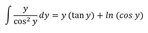

دوستان این انتگرال چطور گرفته شده؟
مربوط به حل سوال 4 معادلات سال 90 میکانیک
مشاهده پیوست 215628
بجای یک تقسیم بر کسینوس 2 بزار یک + تانژانت دو
بعدش از طریق جدول حلش کن
اگه مشکل داشتی بگو فردا حلش رو بزارم-الان سر کارم کامپیوتر ندارم

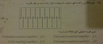

سلام دوستان
تو مثال زیر Lچرا یک شده؟چرا دو نشده؟صفحه43 کتاب کریمی
تو مثال قبل چرا L2 شده ؟ممنون اگه واضح توضیح دهید با دلیل
hts1369
سلام دوستان
بالای علامت سوالت شکل رو کشیده-دوره تناوبت چنده تو اون شکل؟ 2
نصفه دوره تناوب میشه L
پس L میشه یک

خب میگه بسط کسینوسی
یعنی شما باید اول شکل تابع رو بصورت زوج رسم کنید و بعد حساب کنید دوره تناوب رو
دوست عزیز
اینطور که من کشیدم دوره تناوب شد3!
چطور Lمیشه1؟میشه دقیقتر بگید
