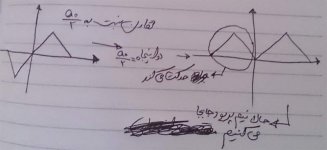

شکل دوم :
Sent from my Lenovo A3000-H using Tapatalk

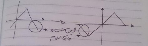

اشکالم همینجاس ک نمیدونم شما این 3قسمت رو بر چ اساس نام گذاری و مشخص کردین تا مساحتشون رو بدست بیارین.. البته میدونم ک مساحت باید بین یه دوره پریود باشه و تو همین شکل یعنی از منهای پی تا مثبت پی.. اما نمیدونم چطور شکل رو تو این بازه تشخیص میدین.. ی سوال دیگه هم نمونه همین توش موندم ک اونم a0=0شده و من متوجه نشدم چطور؟ شکل رو براتون میزارم امیدوارم ی توضیح کلی در مورد تشخیص شکل و همچنین پیدا کردن a0 بدین.. سوال دیگم اینه ک وقتی بر فرض aoیا همون ao/2برابر با صفر شد و ما خواستیم قرینه نیم پریود اول رو بدست بیاریم (برا تشخیص هارمونیک فرد داشتن) ؛ باید نسبت ب مبدا محور قرینه کنیم؟ امیدوارم متوجه منظورم شده باشین.مشاهده پیوست 214633
یعنی شما مساحت سه قسمتی که من مشخص کردم رو با هم جمع کنی
مساحت قسمت 1 و 3 برابر هستند ولی یکی زیر محور و یکی بالای محور x ها پس جمعشون میشه صفر
یعنی کافیه شما فقط مساحت قسمت 2 رو بدست بیاری
و در نهایت تقسیمش کنی به دوره تناوب
