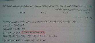

این تست غلطه یا من اشتباه میکنم؟
مگه احتمال وقوع دو پیشامد از این راه بدست نمیاد؟ :
چطور 0.3 آورده ؟
تو تست های دیگه هم از فرمول بالا رفتهمشاهده پیوست 217363
فرمولی که شما گفتین واسه حالتیه که دو پیشامد مستقل باشند که اینجا فرض سوال این بوده که دوتا پیشامد مستقل نبودن.

یعنی جاهایی که وابسته باشه از این فرمول استفاده میشه؟

مهندس جان نه فرمولی که نوشتید فرمول کلیه، چه پیشامد ها مستقل باشند چه وابسته چه ناسازگار و...این فرمول درسته بحث من روی اشتراک دو پیشامده ، پیشامد ها یا مستقل اند که اشتراکشون می شه ضربشون یا وابسته اند که فرمول خاصی واسه محاسبش نداریم(مگر حالت خاص ناسازگار که اشتراک دو پیشامد می شه صفر چون باید حواسمون باشه دو پیشامد ناسازگار وابسته هم هستند) یا باید مثل سوال شما فرض مساله اونو به ما داده باشه یا باید داده های دیگه ای داشته باشیم که از فرمول های کلی احتمال مثلhttp://www.www.www.iran-eng.ir/attachment.php?attachmentid=217368&d=1407332518&thumb=1 بتونیم استفاده کنیم.
