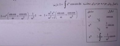

سلام شما تو این سوال کافیه دو تا جز به جز بزنید،
دفعه اول برای سینوس
دفعه دوم برای کسینوس
اینم جواب
به همه توصیه میکنم اگر دستگاه آندروییدی یا ios دارید نرم افزار wolframAlpha رو نصب کنید که راه حل میده،مثل چیزی که من قرار دادم.
ممنون دوست گرامی
فقط ی سوال دیگه برام پیش اومده,این انتگرال جزو انتگرالای خاص هستش؟منظورم اینه اگه با جدول جز بجز خودمون (ی طرف مشتق و طرف دیگه انتگرالا) چرا نمیشه ب جواب رسید ممنون میشم ج بدید.![]()
