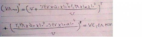

سلام.
عزیزان میشه راهنمایی کنید در این معادله V چگونه بدست میاد؟؟اگه معادله حل شود میشه74.48

سلام.
مشاهده پیوست 212142
سلام یه نگاهی به این بنداز شاید کمکت کنه،از wolframAlpha استخراج کردم.
اینم بدون راه حل؛

سلام.
مشاهده پیوست 212142
از طرفین جز بگیر-بعدش دو طرف رو در v ضرب کن-میشه یه معادله درجه دوم
حلش کن
