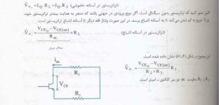

خسته نباشید دوستان
من نحوه بدست آوردن پیک مثبت و منفی برای ماکزیمم سوئینگ رو متوجه نمی شم . این دو تا فرمول چه جوری به دست میاد؟
ممنون میشم راهنمایی کنید
