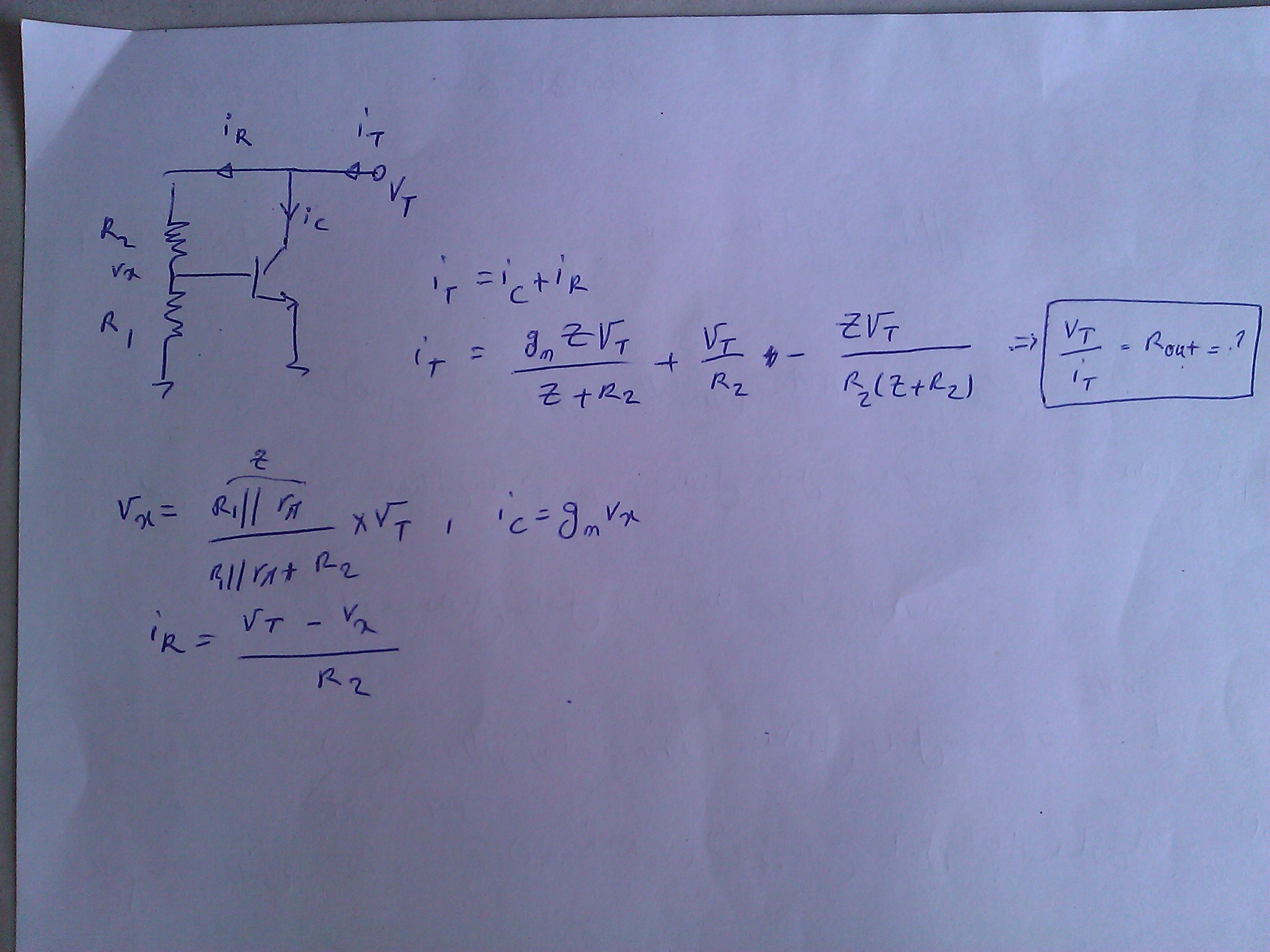

دوست عزیز ممنون.. والا سوتفاهم نشه برا سایر دوستان اخه من مشکلم تو زدن kvl نبود..دیگه همه میدونن رشته برق همش زدن kvlوkckهستش.. چ تو مدار چ تو الکترونیک و.. اینم میدونم ک فرضا تو یه حلقه مش ک بخوایم ک وی ال بنویسیم باید در جهت عقربه ساعت و با در نظر گرفتن سر وردی منبع و همچنین ورودی عناصر ک برحسب استاندارد (ورودی جریان =علامت مثبت) هستش ؛عمل کنیم.. ناسلامتی کلی واحد پاس کردیم تو دانشگاه.. من فقط منظورم این بود ک گاهی ب هر مرجعی ک نگاه میکنم تو سوالات مختلف اومده علامت ورودی منابع رو ب اشکال مختلفی تغییر داده.. من دچار ی دوگانگی شده بودم و از اونجا ک تو کنکور همین یه علامت اشتباه ممکنه کل زحمتات رو ب باد بده فقط خواستم برا همیشه ی استانداردی برا خودم داشته باشم تو این مورد..ک ب لطف شما و دوستان برطرف شد.. شکل کامل و حلش رو هم میزارم ..من دچار یه درک نادرست شده بودم ک حل شد خداروشکر..بازم تشکراستاد تو سوالات پارامتری از هیچی صرف نظر نمیشه تا زمانی که بخوایم مقدار دهی کنیم (البته چیزی که من تا اینجا یاد گرفتم - البته میگم در حالت پارامتری کلی نگری میشه - تا در مرحله طراحی با سواد کاملتری کارو انجام بدیم)

حالا سوال خودم :
آقا تو تحلیل سیگنال کوچیک ترانزیستور میشه دو مدل پی و تی رو ادغام کرد ؟
پیشاپیش نظرمو بگم طبق فرمولهایی که re , rp دارند بنظر من نمیشه - ص 105 کتاب اسلام پناه از هر کدوم یه لقمه برداشته
راستی چرا تو کتاب مهندس Vp رو VT نوشته؟ (اندیس ولتاژهایی که با پی انگلیسی نوشته شده بشکل همون پی ای که معرف عدد صحیح است تصور بفرمایید
حالا میشه نظرتونو بگید؟
