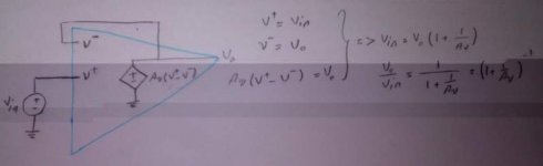

مدار زیر یه بافره . با یه راه حل ساده میگیم ولتاژ + برابر Vin هست ، پس ولتاژ منفی هم برابر Vin میشه و خروجی هم برابر Vin میشه . اما راه حل دقیق چیه ؟ چطور اینو حساب کرده ؟
از kvl بدست میاد یا یه قانون دیگه داره ؟

سلام رضایی جون.
تو یه اپ امپ با گین A توی سمت ورودی مقاومت بی نهایت داریم اما تو خروجی یه منبع ولتاژ وابسته ی AV قرار میگیره.
(اپ امپ ایده آل گین بی نهایت داره،اما اپ امپ واقعی نه)

شکلشم اینه.فقط به پایه های مپبت و منفی توجه ویژه کن.تو سوالی که گذاشتی Ri بی نهایته

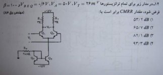

دوستان تست 14 سال 83 تفاضلی صفحه 335 اسلام پناه
همین سوال تو کتاب دانشگاه تهران جلد 2 - صفحه 1444 سوال 87
هم گزینه ها متفاوته هم گزینه ی صحیح
تو کتاب ناصح ( صفحه 243 مثال 53 ) هم مثل اسلام پناه هست صورت سوال و جوابش .
کدوما درسته ؟؟
مشاهده پیوست 185567

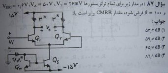

مشاهده پیوست 185568

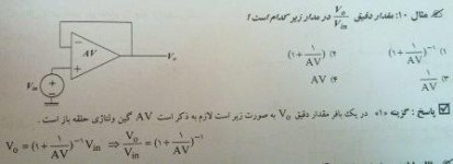

کدوما درسته ؟؟
حل کتاب دانشگاه تهران رو نگاه کردم اشتباه حل کرده
تو تفاضلی نیم مدار کشیده ولی vo رو تقسیم برا 2 نکرده!
جوابش همون حدودای 65 اینا میاد( ارلی چون بزرگ بود موازی نکردم بدون ارلی 66 میاد که همون موازی هارو بگیریم میاد 65)
گزینه ها رو هم که خودت دو سه تا گزینه بنویس!!!
