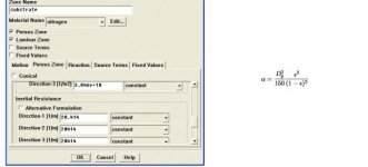

می خواستم ببینم ضرایب تخلخل و نفوذ پذیری در کدام قسمت فلوئنت وارد کنم؟
با تشکر
مشاهده پیوست 229042
اگه می خوای یه طول کوچک با افت فشار معلوم رو مدل کنی باید از porous jump استفاده کنی. برای مثال جریان از یک فیلتر
اما اگه می خوای جریان داخل و خارج یه جسم متخلخل رو مدل کنی که انتقال حرارت هم مهم است باید از porous zone استفاده بکنی
دو راه وجود داره:
1- قانون دارسی: مقدار نفوذپذیری permeability رو تو جهات مختلف (بسته به ایزوتروپ یا anisotrop بودن محیط متخلخل) + مقدار مقاومت اینرسی inertial resistance + درصد تخلخل رو وارد کنی
2- استفاده از قانون توانی: که توضیحاتش رو تو مقالات و حتی تو خود هلپ فلوئنت می تونی پیدا بکنی !!!!!!!!!!!!!!!!
امیدوارم این اطلاعات بتونه کمکت کنه

1-در قسمت porous zone مقدار نفوذپذیری permeability در کجا وارد کنم؟ در viscouse resistance?
2-مقدار مقاومت اینرسی inertial resistance چیه؟
3-درصد تخلخل رو در fluid porosity باید وارد کنم؟

1- viscous resistance=1/permeability
2- inertial resistance مقاومت در برابر اینرسی در محیط متخلخل هست که زمانی مهم میشه که سرعتهات بالا باشن و قانون دارسی نتونه جریان رو خوب مدل کنه
3- درصد تخلخل رو هم بصورت 0 تا 1 تو قسمت porosity وارد کن
لینک زیر توضیحات لازم و کافی رو داره، بری قسمت فهرست هلپ می تونی مثال محیط متخلخل رو پیدا کنی:
http://aerojet.engr.ucdavis.edu/fluenthelp/html/ug/node272.htm

1- با توج به فرمول ضزیب permeability فقط به تخلخل بستگی دارد؟ به جنس ماده بستگی ندارد؟درسته؟
2-برای بررسی دما محیط متخلخل چطوری باید در نظر گرفت؟باید برای محیط متخلخل شار در نظر بگیرم یا دما قرار بدم؟ کدام قسمت قرار بدم؟
3-با توجه به اینکه گفتید مقاومت در برابر اینرسی در محیط متخلخل زمانی مهم میشه که سرعتهات بالا باشند ولی چرا در متال فلوئنت که جریان آرام است مقدار داده شده یا من اشتباه می کنم؟44.jpg

1- permeability کلا با porosity فرق داره. اگه بخوا خیلی ساده بگم:
تخلخل نسبت فضای خالی جسم به کل حجم اون است
قابلیت نفوذپذیری یه مشخصه ای جسم متخلخله که میزان راحتی نفوذ سیال به داخل خودش رو نشون میده
رابطه های permeability رو می تونی از ویکی پدیا پیدا کنی:
http://en.wikipedia.org/wiki/Permeability_(earth_sciences)#Description
2- شرط دما بسته به هندسه ای که قرار هست حل بکنی داره که آیا دما در ابتدا ثابت بوده و دارخ خنک میش (یا برعکس داغ میشه) یا اینکه شما شار حرارتی تولیدی داخل جسمتون دارید!
3- این مورد هم بسته به شرایط مساله داره که قراره اثرات چه پارامترهایی رو تو کارتون ببینید. باید سرچ کنید تو فیلدی که قراره کار کنید بقیه چه پارامترهایی رو درنظر گرفتن و چرا از یه سری پارامترها صرف نظر کردن

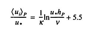

ببخشید برای تنظیمات شرط مرزی wall، برای محاسبه تنش برشی طبق مقاله بیس ام باید از log-law for smooth wall استفاده کنم. فرمولی که برای محاسبه نقطه p دارم (p اولین grid از صفحه است) فرم جنرال در حالیکه در فلوئنت طبق user guid فرم دیگه ای استفاده شده. الان مشکلی که دارم اینه که برای محاسبه تنش برشی از آن فرمول من سرعت در آن نقطه را می خوام که مقدارش خب از حل میدان بدست میاد. حالا من چه کنم؟ چه عددی را باید وارد کنم؟
ممنون میشم کمک کنید. من لیسانسم معماری است و خیلی از این چیزا سر در نمی آرم...
صحبتی که شما می فرمایید برای نقطه p یعنی دارید وارد بحث کد حل مسئله می شوید که از توانتون خارج و شما باید ببینید. قانون توانی هم تنها یک فرم دارد برای همین یا یک جایی شما اشتباه متوجه شده اید و یا توضیحتان ناقص است.
این فرمول که تنها با داشتن Up می توانم *U را محاسبه کنم و از روی آن تنش برشی را. الان برای جداره های جانبی و بالایی گیرم. یعنی دیواره ام no-slip نیست.
متشکرم...
مشاهده پیوست 229507
این معادله قانون دیوار و ربطی به شرط عدم لغزش نداره . عدم لغزش وابسته به عدد ناتسن است.
این معادله دیاگران سرعت نزدیک دیواره را در جریان آشفته بیان می کند و در خود فلوئنت وجود دارد به راهنمای نرم افزار برای مدل کا-اپسیلون مراجعه کنید.

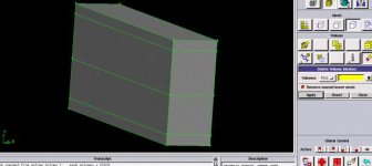

من 4 باکس روی هم داشتم که می خواستم مش بندی به هم کانکت شود و صحفات میانی interior باشد چکار باید کنم؟ ابتدا صفحات میانی باید بهم connect face کنم و مش بزنم؟ درسته؟Untitled.jpg

ببخشید مدل من یک مجموعه بلوک ها در یک دومین است. برای مدل کردنش در گمبیت سوال دارم. من نصف آن را مدل کردم (بعد سیمتری حل کنم). حالا سوالم این است که من باید برای تک تک بلوک ها گرید بگذارم؟ در مقاله چنین عددی برای اضلاع این بلوک های کوچک نیست و اگر بخواهم استراکچر در بیاورم این که نودهای روی لبه های بیرونی را چه جوری روی اضلاع ساختمان تصویر کنم؟ ؟؟؟
عکس ها را می گذارم.
عکس ها را می گذارم.
متشکرم
مشاهده پیوست 230305
مشاهده پیوست 230306
کسی نیست که بتونه تو این زمینه کمک کنه؟؟؟
