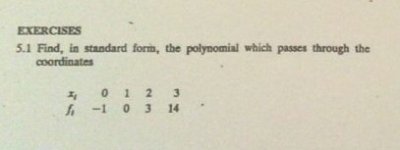

smsman
سلام دوستان . میشه بگین این تمرین چی میخواد از ما ؟ و در صورت امکان حل یا راهنمایی

olel_albab
مدیر تالار ریاضی
مشاهده پیوست 235519
این تمرین از شما میخواد یک چند جمله ای درون یاب برای این داده ها بدست بیارید، روش های متفاوتی براش هست، تفاضل محدود نیوتن(پیشرو؛ پس رو)، روش چند جمله ای های لاگرانژ، چند جمله ای های درونیاب هرمیت ، روش چند جمله ای نویل و ... x ها مشخص و مقدار تابع متناظر با این x ها یعنی fi ها رو به شما داده و باید چند جمله ای رو از روش های ذکر شده به این داده ها فیت کنین. رجوع کنین به کتاب محاسبات عددی نیکوکار بخش چند جمله های درونیاب و یا کتاب محاسبات عددی دکتر پورپاک بخش درونیابی

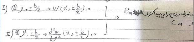

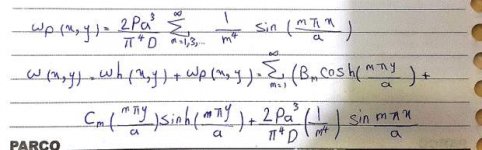

Cna_0nLine
سلام دوستان
یه معادله دیفرانسیلی داشتم که دو تا شرط داره ، میخوام Bm و Cm معادله رو بدست بیارم ، میشه این معادله رو حل کنید و Bm و Cm رو بدست بیارید ؟
شروطی هم که بشه مقادیر رو بدست اورد داخل عکس دوم گذاشتم ، مقادیر m در معادله اعداد فرد هست که از یک شروع میشه
m=1,3,5,7,9,...
