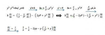

y^2 y' +3Xy'_ y = 0
y^2 y' +3Xy'_ y = 0
حل معادله y^2 y' +3Xy'_ y = 0 رو دارم اما ازش سر در نمیارم
ص 56 معادلات مدرسان شریفه
کسی میتونه ازروش خودش حل کنه و عکس بگیره اینجا بذاره
مثلا گفته وقتی متغیر و اعلام میکنه فرض p فلش نسبت به p دیفرانسیل بگیر در عمل میاد از y هم دیف میگیره!:cool:
این یه معادله خطی مرتبه اول نسبت به x هست.
حلش رو میزارم-البته حل معادله خطی مرتبه اول به عهده خودتون
0192
y^2 y'^2 +3Xy'_ y = 0
ممنون
باشه اون با من ولی معذرت معادله یه توانش جاموند(راستی بازم فرقی به حال موضع حل:معادله خطی مرتبه اول نسبت به x ، داره؟)
ازینکه 'y ضریب x شده متوجه شدین؟

0192
متوجه که
راستش نه متوجه نشدم-یه ذره توضیح بده-از چی میترسی-شاید متوجه شدم منظورت چیه؟
یا اینکه حل سوال رو بزار تا راهنمایی کنم.
اگه متوجه نشدی پس چطور جواب دادی:D
میگم چون 'y ضریب x شده متوجه شدی معادله دیف نسبت به x ه؟
قسمت اولشو گذاشتم بقیه ش دیگه مشخصه میدونم چی میگه،سر درنمیارم میگه در طرفین به p دیف بگیر بعد میاد نسبت به y هم میگیره، چرا؟
ضمنا فرض مساله y' = P
مشاهده پیوست 208299
