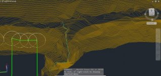

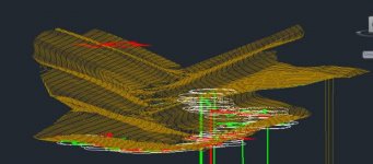

طبق منحنی میزان ها و عکس های زیر، جاده ای که ترسیم می کنید روی دامنه (شیب) یه دره قرار داره! بطوریکه اختلاف ارتفاع بعضی نقاط (مثل D1) تا کف دره به 45 متر هم میرسه!
کی میاد تو دامنه یه دره جاده میزنه که استاد شما گفته بزنید!
در کل باید مسیری رو انتخاب کنید که صرفه اقتصادی (کمترین حجم عملیات خاکی) و قابلیت اجرا داشته باشه، یعنی مسیری باشه که کمترین تغییر شیب و ارتفاع رو داشته باشه و...
در مورد شما بهتره از C1 بیاد پائین (تو دره! [چون اختلاف ارتفاع دره روبروی C1 با خود C1 کمتره تا اختلاف ارتفاع دره روبروی D1 با خود D1]) بعد برید به سمت D1 (هر چند همین هم یک مسیر عقلانی نیست!)
http://8pic.ir/images/fze3uhdhqnqzsxrx8nry.png
