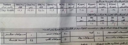

دوست عزیز خاکتون کمی سنگینه بخاطر وجود اهک خاک بازیک هست اما ph خاکتون نشون میده زیاد قلیایی نیست یعنی مشکلی ایجاد نمیکنه خاکتو بور نداره که باید محلول پاشی کنید ازت به مقدار کم استفاده کنید و فسفات و پتاس هم استفاده کنید البته بسته به نوع گیاهتون نیاز اکولوجیک اون گیاه مقادیر مختلفی از این کودها رو به گیاهانتون بدید خاکتون اب رو هم خوب جذب و هم خوب نگهداری میکنهبا درود و خسته نباشید
دوستان گرامی من آزماش خاک رو انجام دادم. لطف می کنید نگاهی به این آزمایش بیاندازید و چندتا نکته رو برای من روشن کنید؟
1- این خاک از نظر نگه داشت آب چه وضعیتی داره و آیا خوب آب رو توی خودش نگه میداره یا خیر؟ (البته توی این خاک سنگ زیاد هست و خاکی که به آزمایشگاه تحویل داده شده مشخصا بدون سنگ بوده)
2- بنده یک سری درخت توی باغ دارم لطفا راهنمایی کنید که چه کودهای شیماییی باید به درختام بدم و با چه شیوه ای؟

مشاهده پیوست 252075
