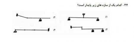

اون یکی سوالمم جواب میدی؟؟ تو پاسخنامه زده 2 چرا آخه اوم چجوری پایدار میشه؟

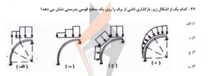

اینم اگه میشه جواب بدین؟
مشاهده پیوست 194626
1 میشه همونطور که گفتید...........بار برف روی قسمت هایی که بصورت عمودی و شیبدار است قابلیت نشستن دارد به اصطلاح و روی قسمت افقی که واینمیسه پس باری هم به اون قسمت وارد نمیکنه .........پس قسمت پایین این ربع گنبد باری تحمل نمیکنه و هر چی از قسمت عمودیتر یعنی راس گنبد به سمت پایین بیایم نیرو کمتر میشه چون مقدار کمتری برف میشه به علت شیب
امیدوارم خوب توضیح داده باشم......

مرسی ارکیده جون دلیل پایداری 2 رو هم میگی؟ میدونی از چه فرمول یا روشی حل میشه؟
در مورد تیرها
(N=r-(3+c
N<oمکانیزم
N=0 پایدار و معین
N > 0 پایدار و نامعین
r=تعداد واکنش تکیه گاهی
C=درجه ازادی
در این مسئله: N=4-(3+1
