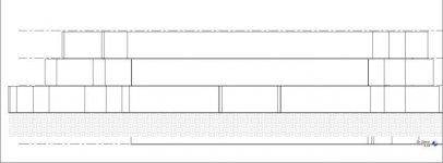

میخواستم بدونم کرسی چینی رو چطور باید در رویت کشید؟!!!اگه دیوار بکشیم یا از روی شناژ شروع میشه یا فونداسیون و یعنی زیر دیوار در یک تراز نیس و باید ادیت پروفایل کرد ....اگه هم مثل شناژ بکشیم مساله خودشو داره....کسی میدونه راه حلش چیه؟

کرسی چینی جزو دیوارها حساب میشه پس با همون ادیت تایپ و پراپرتیز تنظیماتش رو درست کنید و کار رو اصولی انجام بدیدف حتی اگر نیاز داشته باشید یکم بیشتر زحمت بکشید
شناژ رو چطور میکشید شما؟ با دیوار؟
بتن مگر رو چطور؟ با slab؟
