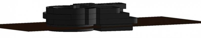

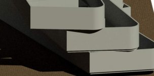

ArchitecT EhsaN
کف رو به طبقه اضافه کردم ولی مثل این تصویر زیرش اضافه بیرون میزنه، نمیشه حذفش کرد؟
سایت پلانمم شکلمو برش میده، چیکارش بکنم؟؟؟
jhangard
مشاهده پیوست 179689
مشاهده پیوست 179690
ببین کف رو وقتی در یک لول رسم میکنی، سطح روی کف برابر با ارتفاع اون لول رسم میشه(نه سطح زیرش)
پس بالطبع روی کف برابر میشه با زیر دیوار. شما دو کار میتونی بکنی، یا کف رو آفست بدی به اندازه ضخامتش بیاد بالا مثلا 30 سانت. که این کار غیر اصولیه چون سطح تمام شده کف شما باید برابر با لول از پیش مشخص شده باشه.
پس دیوار رو به اندازه ضخامت کف آفست منفی بده (base offset) تا بیاد کناره های کف رو بپوشونه.
چون از برِ تمام شده کف به بیرون یک ضخامت برا نما سازی یا هرچی در دیوار حتما هست مثلا 10 سانت، موقع رسم کف باید این فاصله رو در مرز کف از دیوارها فاصله بگیری.
بعد از این کار کف و دیوار ها رو دستور join کن.
یک راه دیگه بری توی properties دیوار و در structure دیوار یک sweep براش بسازی مثلا یه سنگ بیاد از کناره های دیوار پایین جلوی کف رو بپوشونه.
برا توپوگرافی موقع رسم به نقاط یه ارتفاع میدی که در هر سطحی که بخوای رسم بشن.​
