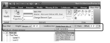

OPTION BAR
OPTION BAR
کسی نمیتونه مشکل منو حل کنه؟ :( Snap1.jpg
این قسمتی که تو عکس گذاشتمو تو رویت ندارم! از گجا اکتیوش کنم؟ لطفا کمکم کنین.زیاد فرصت ندارم :cry:

کسی نمیتونه مشکل منو حل کنه؟ :( مشاهده پیوست 62568
این عکس منوی مدیفایر ها هستش و اکتیو شدن نداره ، شما توی هر ابزاری که باشی اتوماتیک میره توی مدیفایرش و اسم مدیفایر هم highlight میشه ، ولی میتونی از سربرگ view و بخش user interface روی گزینه هاش کلیک کنی ، شاید درست بشه ، بعضی مواقع که قاطی میکنه با این روش درست میشه ، راه دیگه ای نداره دوست عزیز
