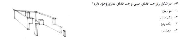

اما فکر کنم منظورش از ذهنی ... مثلا این باشه ک ستون ی فضای ذهنی محسوب میشهبا اجازتون من توضیح بدم چون یکی دوبار درست زدم این سوالارو.......عینی معنیش میشه اونچه که میبینی خوب شما از بالا پلان فرض کنید این عکسو میشه یه اتاق یا یه حال یعنی یه فضا دره...............اما بصری شما خودتونو به عنوان ناظر بزارید در موقعیت های مختلف مثلا یه بار از پنجره نگاه کنید یه بار از در یه بار از کنج ها و بار آخر هم از روبرو..........
خوب منم منظروم همین بود دیگه اگه شما دخل یه فضا 4 دیواری باشید و در هر گوشهی یه فضا قرار بگیری یه فضا داری ......حالا اگه یه پنجره بیاد شما احساس دیگه ای نسبت به اون دارید یعنی یه فضا روشن تر درست میشه بسته به قرار گیری پنجره میتونه مختلف باشه.....حالا ستون که باز بستگی به قرار گیری داره ولی شما با داشتن یه تیغه نصفه میتونی یه آشپزخونه داشته باشی......اما فکر کنم منظورش از ذهنی ... مثلا این باشه ک ستون ی فضای ذهنی محسوب میشه
اون تیغه ی ته ی فضا
یادمه پارسال ی جایی اینو خوندم اما خوب نگرفتم قضیه رو
میفهمما اما... نمیتونم تشخیص بدم جوری ک هیچ شکی نداشته باشم واسه انتخاب گزینهخوب منم منظروم همین بود دیگه اگه شما دخل یه فضا 4 دیواری باشید و در هر گوشهی یه فضا قرار بگیری یه فضا داری ......حالا اگه یه پنجره بیاد شما احساس دیگه ای نسبت به اون دارید یعنی یه فضا روشن تر درست میشه بسته به قرار گیری پنجره میتونه مختلف باشه.....حالا ستون که باز بستگی به قرار گیری داره ولی شما با داشتن یه تیغه نصفه میتونی یه آشپزخونه داشته باشی......
