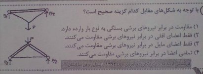

یکی میتونه توضیح بده چرا گزینه 2 در این سوال درست ؟مشاهده پیوست 224698
برای اینکه صورت سوال گفته ab در هر حالت افقی خواهد بود.
این سوال در واقع تست هوشه.

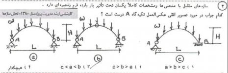

دوستان جواب کدوم میشه؟؟؟مشاهده پیوست 227352

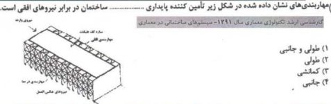

خیلی مسخرست این سوالچرا این سوال باید بشه گزینه 2 مگه مهاربند برای پایداری جانبی نیست ؟مشاهده پیوست 227649
گزینه 1درسته
دهانه 40سانتی بلندتره و امکان تغییر شکلش بیشتره پس باید خیلی بهتر تقویت بشه که تو گزینه 2یعنی ج به کمک چین و شکن های مقوا مقاومت طولیش تامین شده میمونه دهانه کوچیکتر که با 2تا نخ مسلح شده پس گزینه 2یعنی همون ج درسته و پایدارترین حالته
جواب سوال دوم هسته برشیه
خب منم دارم میگم ج درسته دیگه!!!!!!!داداشم شما دقت نکردید ... یه دهانه 40 سانتی متری با چین های مقوا بیشتر خمش پیدا میکنه یا یه دهانه 20 سانتی باز با همون چین ها ؟... بیشتر دقت کن متوجه میشی که 3 یا همون ج درسته
منم میدونم هسته برشی میشه ولی سوالم اینه ک چرا جواب صحیح دیافراگم صلبه . آیا عکسش تو کتابی اومده که نوشته باشه دیافراگم صلب ؟ معمولا دیافراگم به سقف میگن ...
اون سوال دوم هم جوابش میشه هسته برشی اصلا ربطی به دیافراگم صلب نداره،پرت ترین گزینه دیافراگم صلبه
سوال چه شکلی?آخه ما تا کی باید این سوالات این شکلی رو تحمل کنیم![]()
