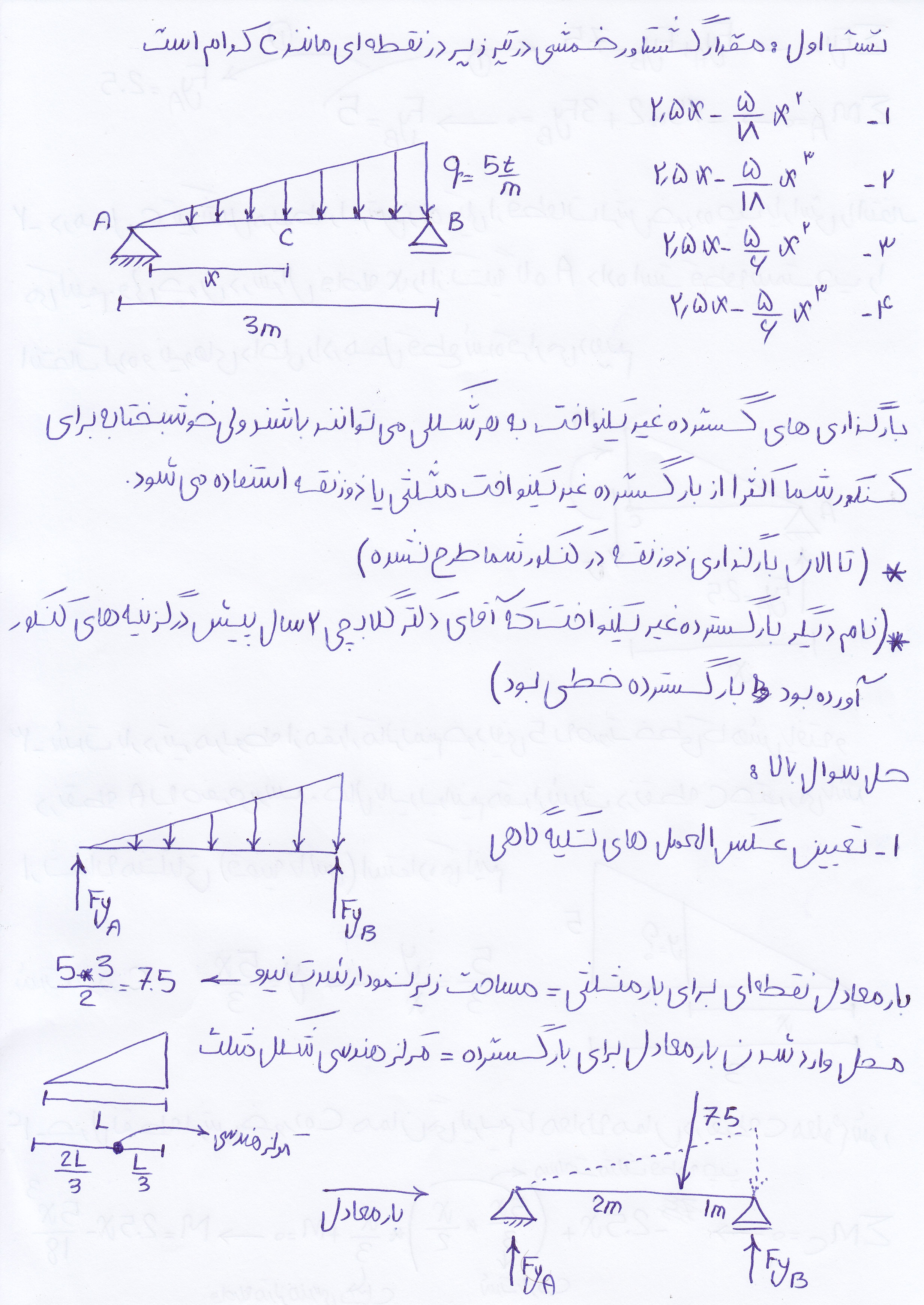

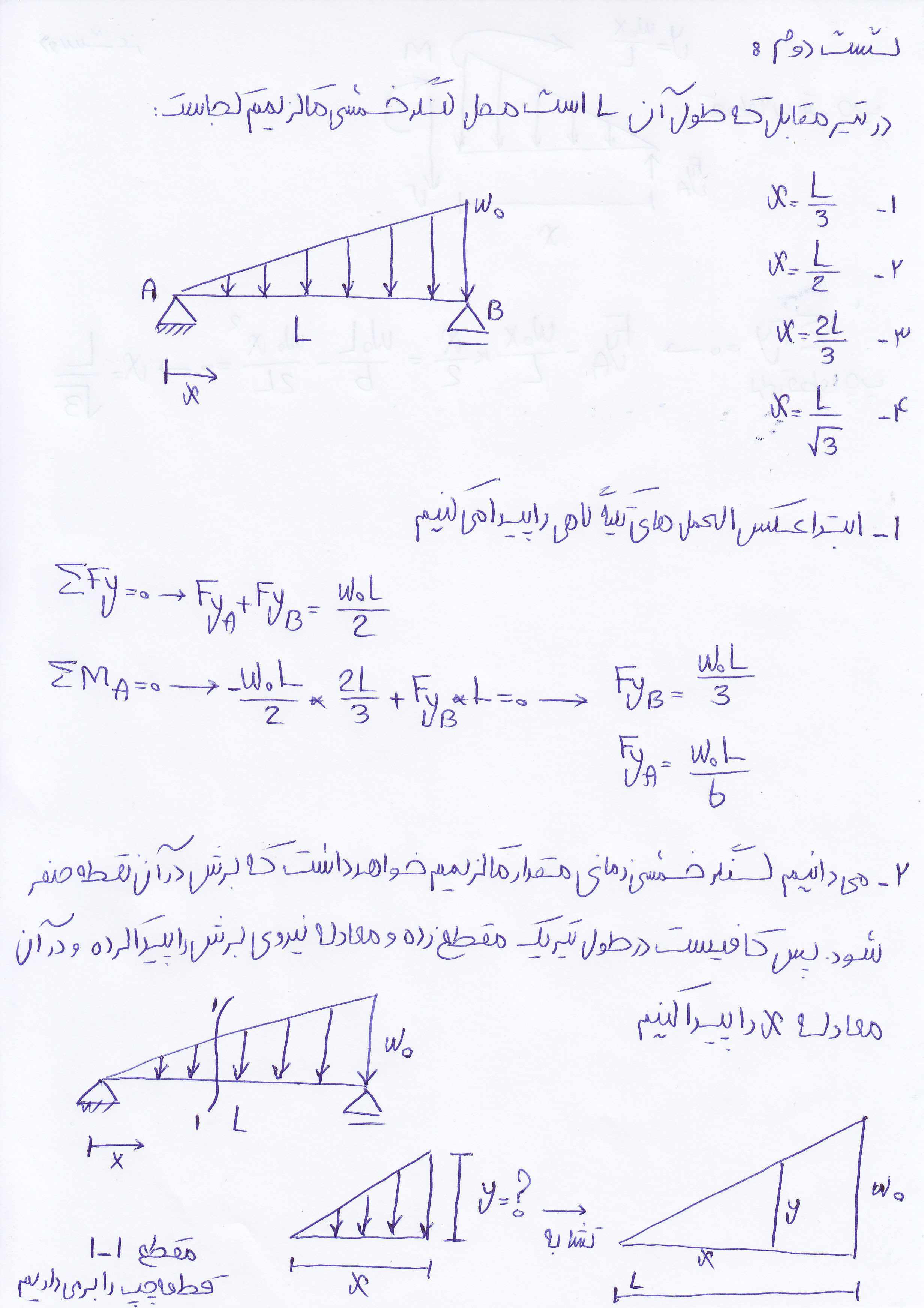

به من کمک کنید من در مبحث تیرها وقتی نیروی گسترده غیر یکنواخت وارد میشه مشکل دارم و نمیتونم لنگر خمشی ماکزییم و را در آن تیرها پیدا کنم لطفا این مبحث رو توضیح بدید ؟
mehriman
با سلام
من سوال شمارو در قالب دو تست کنکور توضیح دادم
امیدوارم براتون مفید واقع بشه
در صورت لزوم بیشتر توضیح خواهم داد
( عذر خواهی بابت دست خط بد)
http://s5.picofile.com/file/8143007000/1.jpg
http://s5.picofile.com/file/8143007076/2.jpg
http://s5.picofile.com/file/8143007126/3.jpg
http://s5.picofile.com/file/8143007168/4.jpg
