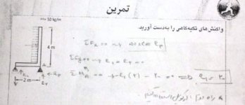

چرا نیروهای عکس العمل تو یه جهت نیستن؟ چرا هر کدومش 100 نشده
نگاه کن کاری به جهت نداشته باش! من از طریق کوپل حساب نمیکنم شما همنجوری اگه با ممنان حساب کنی میبینی که همون 18 بدست میاد که اگر عددش منفر بدست اومد میفهمی که جهت اشتباه انتخاب کردی

الان تو عکس اول هرکدوم از عکس العملا چند میشه؟
شهید یوسف الهی
واسه غلتکی میشه 18
واسه مفصلی نیروی عمودی 18 و نیروی افقی 12
اول ممان غلتکی بدست بیار بعد عمودی مفصلی بدست میاد( عکس العمل های محور y حساب کنی بدست میاد) افقی هم با عکس العمل های افقی بدست میاد

بچه ها من اینواشکال دارم میشه یکی واسم توضیح بده؟ممنونمشاهده پیوست 228033
مشاهده پیوست 228034
این سوال به این روش حل شده توی عکس اول :
۱. نیروی بار گسترده رو اگر متمرکز کنید میشه ۲x۶=۱۲ و چون تنها نیروی افقی مجهولی که داریم نیروی تکیه گاهی تکیه گاه گیرداره پس اون هم ۱۲ میشه در خلاف جهت .
۲. این دو نیرو چون مساوی اند یه کوپل ساعتگرد تشکیل دادن که میشه : ۱۲x۳=۳۶
۳. حالا چون دو تا نیروی دیگه داریم پس این دو تا نیرو باید یه کوپل پادساعتگرد درست کنند هم اندازه با کوپل بالا که اونو خنثی کنه تا سازه متعادل بمونه فاصله ۲ هست و اندازه کوپل ۳۶ پس اندازه هر کدوم میشه ۱۸ !
۴.جهت هم به دلیل پادساعتگرد بودن کوپلشونه .

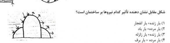

رفع اشکال دروس فنی ساختمان آزمون ارشد معماری
جواب این سوال چی میشه
    14.2 کیلوبایت · بازدیدها: 0
