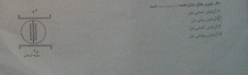

عارفه جان من اینو نخوندم فعلا تو مبانی سازه س؟؟؟؟؟؟؟؟؟؟؟؟؟مشاهده پیوست 179751یه سئوال این مگه آزمایش کششی نی؟؟؟چرا گزینه 3 رو زده؟؟؟![]()
نمیدونم منم هنوز مبانی رو شروع نکردماما تو کتاب ساختمانهای بتنی هست...زیر عکس نوشته آزمایش کششی اما نمیدونم چرا تو پاسخنامه اش همون حرفهارو زده اما ربط داده به گزینه برشی

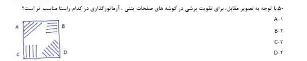

سلام.به نظر من هم میتونه برش باشه جواب .کشش هم درسته ولی وقتی ترک به وحود میاد یعنی هم کشش هم فشار که نتیجش میشه برشمشاهده پیوست 179751یه سئوال این مگه آزمایش کششی نی؟؟؟چرا گزینه 3 رو زده؟؟؟![]()
ترکها معمولا در راستای شکل a هستند پس گزینه Dذرسته به نطرم
