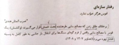

اگه این سوالمو جواب بذین ممنون میشم..
ص 202 درک رفتار سازه ها: طاق قوسی سه بعدی است که نیروها را فقط از طریق فشار به تکیه گاه منتقل می کند..
ص 184 درک رفتار سازه ها: برخلاف طاق زدن با مصالح بنایی طره شده تحت خمش قرار می گیرند...
میشه اینو برام توضیح بدین؟
سوال بعدیمشاهده پیوست 178738مشاهده پیوست 178739
من برداشتم اینجوری بوده که:کلا در طاق و قوس در تکیه گاه ما 2 نیروی وزن و رانش داریم.وقتی قوس دارای اجزای با فرم گوه باشه چون که تکیه گاه مایل ایجاد میکنه نیروی عکس العملی که وارد میشه مایله یعنی 2 مولفه افقی و قائم ایجاد میکنه که مولفه قائم با نیروی عمودی مقابله میکنه و مولفه افقی با نیروی رانش(که باعث ایجاد خمش رو با بالا میشه)یعنی قوس هم فشار هم رانش رو به تکیه گاه منتقل میکنه اما در طاق که فرم گوه نیست صافه یعنی فقط در برابره نیروی عمودی میتونه مقاومت کنه و نیروی رانش همچنان موجوده که باید با پشت بند،مهار و... اونو مهار کرد پس نیروها فقط از طریق فشار به تکیه گاه منتقل میشن و خمش رو با بالا به تکیه گاه منتقل نمیشه.(ی خط کش فلزی بگیر دستت 2 انتهاشو بگیر خم کن که شکل قوس بگیره حالا اگه ولش کنی 2 انتها دوران پیدا میکنه میره به سمت بالا یعنی رانش به صورت خمش رو به بالا نمود پیدا میکنه)
