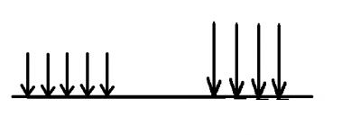

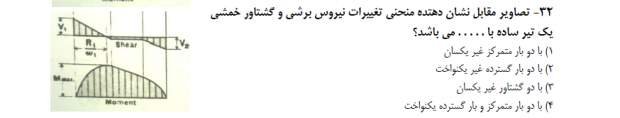

سلام دوستان میشه یکی بگه چرا جواب تست زیر میشه گزینه 2؟؟؟ مگه اینطور نیس که اگه بار غیر یکنواخت باشه نمودار نیروی برشی منحنی میشه؟؟؟
مشاهده پیوست 179264
فکر کنم دو تا بار غیر یکنواخته ک بیتشون خالیه....12.pngنمودار برشی میشه دو تا مثلثی ک بینش یه خط صافه یعنی نیرویی نداره
مشاهده پیوست 179264
در نقاطی که در آنها بار نقطه ای متمرکز داریم دیاگرام برش در جهت بار و به اندازه بار جابه جا میشود(جهش قائم داریم)
و در نواحی که بار گسترده یکنواخت داریم(بار مستطیلی ) دیاگرام برش به صورت یک خط مایل به اندازه کل بار جابه جا میشود و در نواحی که بار گسترده غیر یکنواخت داریم (بار مثلثی) دیاگرام برش به صورت یک منحنی درجه 2 به میزان بار جابه جا میشود:w01:
