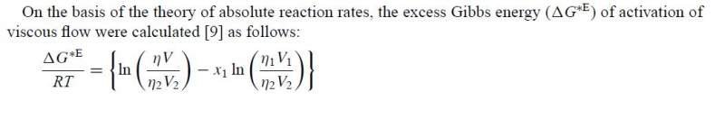

سلام. دوستان می خواستم بدونم excess Gibbs free energy of activation با انرژی گیبس اضافی تفاوت میکنه؟آخه یه مقاله دارم که اینو با dG*E(البته منظورم از d همون دلتاست) علاوه بر E یه ستاره هم گذاشته این ستاره مفهوم خاصی می تونه داشته باشه؟

سلام. ستاره یعنی حالت مرجع غیر متقارن. (Unsymmetrical reference state) اون جمله انگلیسی با فارسیش در یه اکتیویشن فرق میکنه، که تا حالا نشنیدم!

ممنون از پاسختون.من یه مقاله دارم که جناب استاد فرمودن باید نمودار انرژی گیبس اضافی رو بکشیم و همچنین نمودار ln گاما , داده های تجربی من گاما رو نداره و باید از رابطه مولار جزئی انرژی گیبسم اضافیم استفاده کنم حالا با این شرایط مرجعی که میگید رابطه مولا جزئی از dG*E گاما رو به من میده یا نه فرق میکنه.

رابطه ای که از انرژ آزاد گیبس دارم این شکلیه به نظرتون رابطه مولار جزئی گاما را میده(راستی V1,V2,V) هم موجود نیست من میخواستم یه میل بزنم برای نویسنده مقاله اگه رحمش اومد این اطلاعات رو بهم بده.

واقعاً سر در نمیارم از این عباریت اکتیویشن، ولی رابطه محاسبه گاما به این صورت است:
