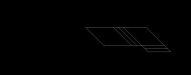

ممنوناون بستگی به طرح داره. ولی میشه یک دو پله رو در جهت مخالف بدیم بعد ادامه پله رو مثل همین اجرا کنیم.
تقریبا همچین حالتی.
مشاهده پیوست 247346
اینکه 14 تا پله بدون پاگرد باشه اشکالی نداره؟
خیرحداقل ارتفاع زیر و وبالای نیم طبقه هرکدام 2.05 خوبه؟

بنظرم عکس اول میشه میان طبقه (با توجه به مبحث 4) و به درد تجاری میخوره چون "قسمتی از همان فضاست"
دوبلکس قضیه ش جداست.....تو دوبلکس ارتفاع قسمت پایین و بالا ، اگه برای اقامت باشه، باید حداقل 2.60 باشه
(مث خونه های مسکونی دوبلکس که مثلا اتاق خوابها روی پارکینگ هستن)اینجوری پایین میشه 2.10 و بالا 2.60 (عکس دوم)

2.20 مثلا پارکینگ باشه ، اون 2.90 ها هم فضای اقامت
اگه سوال گفت مازاد بر شصت درصد طول مجازدو متر پیشروی داشته باشین حنما باید تحت زاویه 45 درجه باشه؟
27 تا پله 18 سانتی متری توی 4 بازو که سرگیر نیست شما میتونید تعداد پله های بازوی اول رو کمتر بردارید اون موقعه سرگیر نمیشه که.
