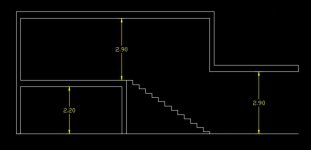

برا تجاری درسته در واقع همون نیم طبقس 2.4+2.1بنظرم عکس اول میشه میان طبقه (با توجه به مبحث 4) و به درد تجاری میخوره چون "قسمتی از همان فضاست"
دوبلکس قضیه ش جداست.....تو دوبلکس ارتفاع قسمت پایین و بالا ، اگه برای اقامت باشه، باید حداقل 2.60 باشه
(مث خونه های مسکونی دوبلکس که مثلا اتاق خوابها روی پارکینگ هستن)اینجوری پایین میشه 2.10 و بالا 2.60 (عکس دوم)
نظر بدین لطفا
اون 2.2 و 2.9 چیه؟
اینکه 14 تا پله بدون پاگرد باشه اشکالی نداره؟بنظرم عکس اول میشه میان طبقه (با توجه به مبحث 4) و به درد تجاری میخوره چون "قسمتی از همان فضاست"
نظر بدین لطفا
پس این نیم طبقه به این صورت که کشیدن نمیشه،درسته؟هر بازوی پله فقط متونه 12 پله داشته باشه.
