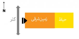

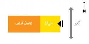

بطورکلی درصورتی که زمین بصورت شمالی – جنوبی باشند ، محل استقرار ساختمان در شرايط متعارف بايد در قسمت شمالي زمين باشد ،در صورتیکه زمین بصورت شرقی – غربی باشند ، محل استقرار ساختمان در شرايط متعارف بايد در قسمت غربی زمين باشد، ولی در هر صورت ، شرایط موجود (گذر و ساختمان های مجاور) تعیین کننده اصلی محل استقرار ساختمان در زمين است.
---در خانه های جنوبی حیاط همون نقش حیاط خلوت را دارد ولی و در خانه شمالی امکان داره همزمان هم در جلو ساختمان حیاط و هم در پشت ساختمان حیاط خلوت وجود داشته باشه و یا اینکه نه فقط حیاط جلویی داشته باشه.
---اگه حیاط شما به کوچه درب نداشت و بجای کوچه خانه همسایه بود خانه شما جنوبی بود و حیاطتون همان نقش حیاط خلوت را داشت.
