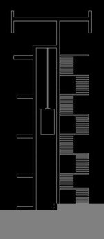

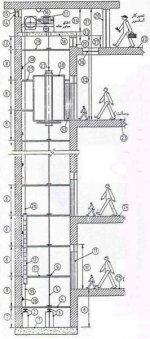

اگر دوستی وقت بزاره سوالای منم جواب بده ممنوون میشم :1- یه مقطع آسانسور درست لطفا به من نشان دهید 2-okb تمای پنجره ها و ارتفاع جان پناه تراس و بام ؟؟؟ 3-ارتفاع خرپشته ؟؟ 4- ارتفاع در پارکینگ و در ورودی لابی 5- اگر بخواهیم برای زیر زمین از کف صفر صفر پنجره بدیم ضوابطش چی هست ؟؟؟ 6- اگرفاصله ستون از رمپ بیش از 1.20 بود آیا برای رمپ ستونک الزامیست ؟؟و اگر بله برای ستونک کنار رمپ باید آکس در نظر بگیریم؟؟
