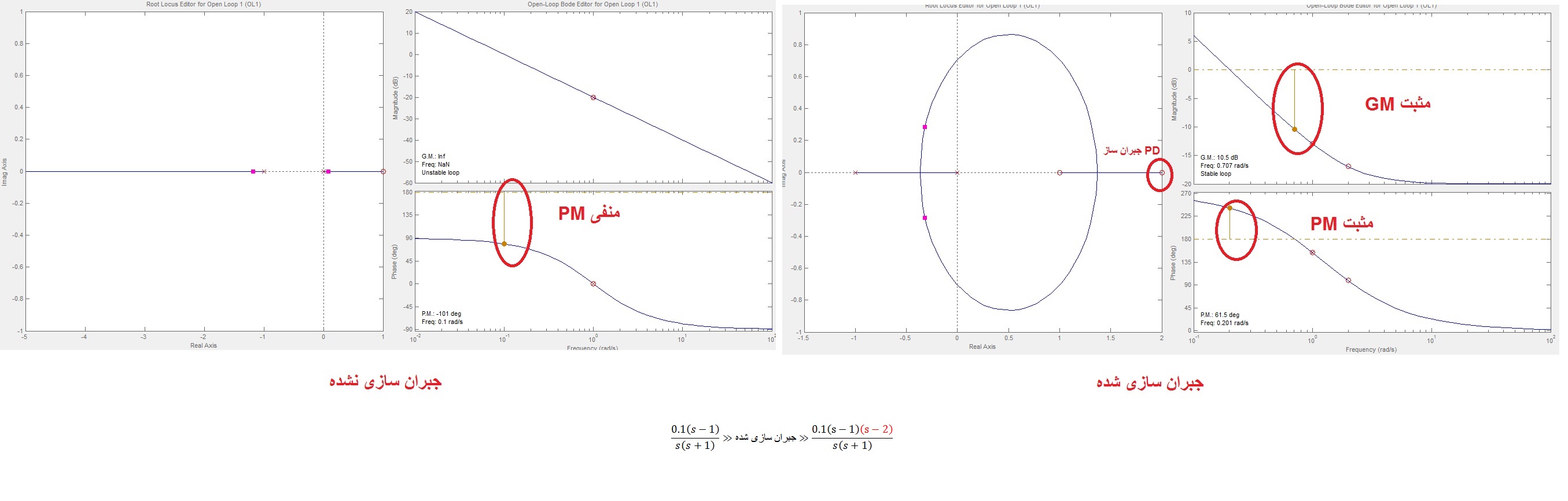

Armin-Z
کاربر فعال تالار مهندسی برق ,
فرم سیستم یک قطب در مبدا هست و با توجه به اینکه بدون تغییر در نمودار اندازه فاز 180 درجه تغییر کرده یه فیلتر all pass کنارش داره
از بین گزینه ها فقط PD قابلیت پایدارسازی داره
منحنی اندازه با شیب 20 شروع کرده پس یه قطب در مبدا داریم
فاز از 90 به -90 رفته با 180 اختلاف پس دوتا قطب داریم
)-90(*تفاضل قطب و صفر=فاز نهایی پس تعداد قطب یکی از صفر بیشتره پس نیاز به صفر دازیم
کهPDمیشه
هرجا اشتباه گفتم لطفا تصحیح کنید
ببخشید من متوجه نشدم یعنی چی تعداد قطب از صفر بیشتره نیاز به صفر داریم؟

sorour85
تفاضل تعداد قطب و صفر ×(-90)=فاز نهایی
که اینجا تفاضل قطب و فاز 1 میشه
