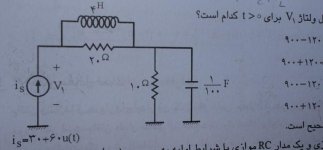

و اینکه فک کنم تو تاپیک های قبلی خوندم چاپ قدیمی کتاب زرگر جلد 2 ص 67 نکته ای رو اشتباه گفته (اینکه برای تعیین فرکانس طبیعی فقط سلف سری و خازن موازی معادل میشن نه سلف موازی و خازن سری ) اما هم به جزوه پارسه مراجعه کردم هم کتاب تقوی راهیان ارشد با همون روش زرگر سوالات رو حل کردن!!!مثلا تو همون اولین مثال بعد این نکته (مثال 11 صفحه 67)دو سلف موازی رو یک سلف در نظرگرفته و یک حلقه خازنی داریم که متشکل از خازن و منبع 5i هستش !!!و همین طور مثال 14 ص 69 مشکل دارم ...کلا این بخشو از رو سه منبع تقوی و عبدالعالی و زرگر بررسی کردم نتونستم به نتیجه برسم!

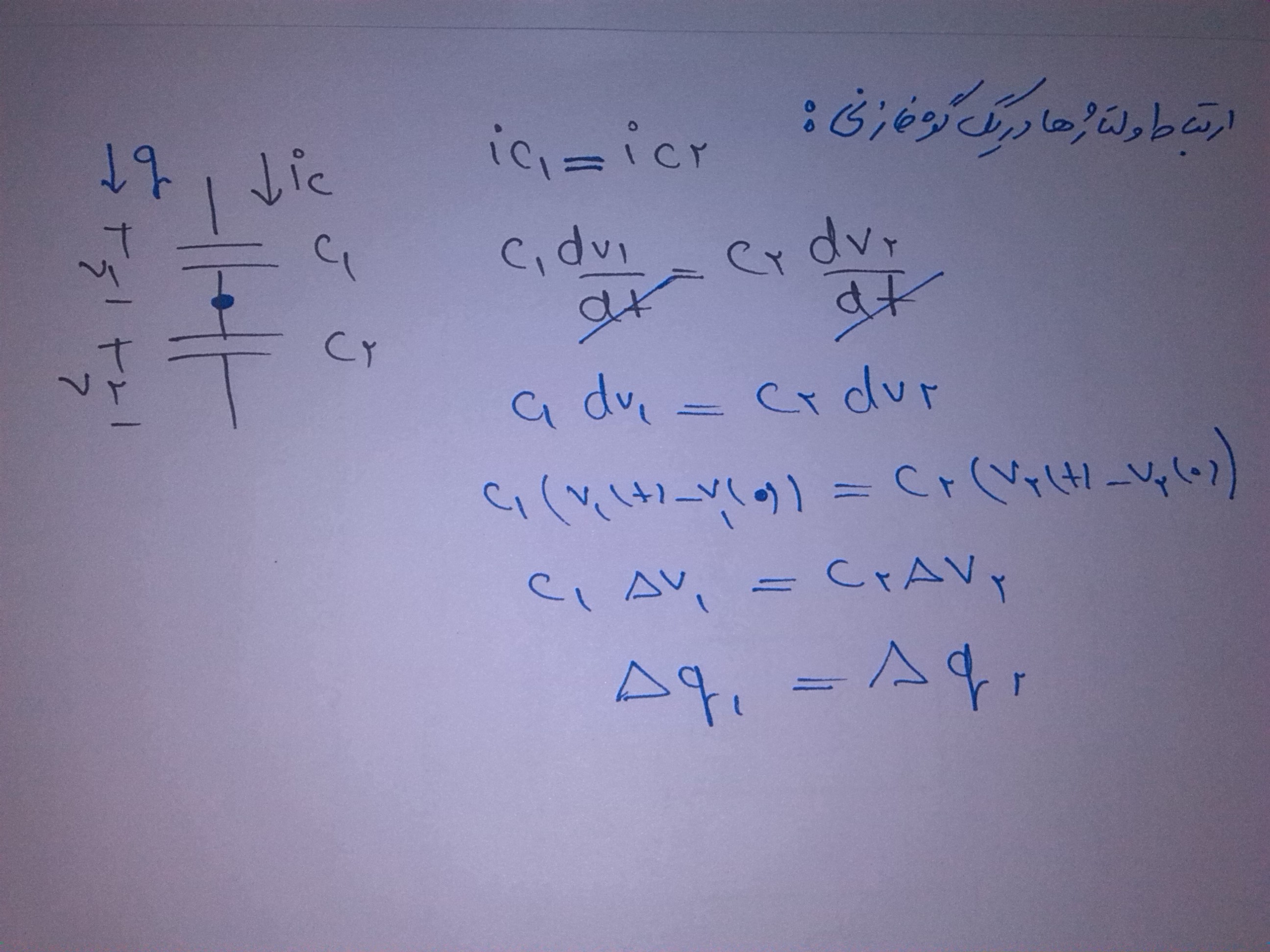

مشاهده پیوست 219105
این قضیه رو بصورت خلاصه و مفید بگم
خازن موازی و سلف سری رو میشه ساده کرد
ولی خازن سری و سلف موازی رو نمیشه ساده کرد
تمام کتابهای مدار ارشد اینو قبلا اشتباه گفته بودن
اولین کتابی که این بحث رو اصلاح کرده کتاب اقای زرگر هست.
